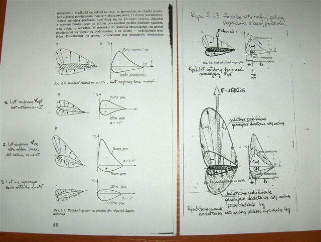

Rozpatrzymy najpierw wpływ kąta natarcia (przy stałej prędkości). Zakładamy, że wszystkie wzory i wykresy Cz, Cx i biegunowych mamy opanowane, a ciężar szybowca 420kG.
Rys.1 pkt1 i pkt2 pokazuje rozkład pod/nad ciśnień na skrzydle i wygenerowaną stąd siłę nośną przy prędkości Vopt i Vek. Podciśnienie nad skrzydłem jest dwukrotnie większe niż nadciśnienie pod skrzydłem. Pkt 3 pokazuje siły i przeciążenie ujemne. Znajomość wykresów funkcji Cz i Pz od alfa pozwala kalkulować optymalny kąt natarcia w locie, czyli właściwą prędkość dla naszego profilu skrzydła. Ta siła również działa, gdy wprowadzamy w lot poziomy (wtedy jest równa ciężarowi szybowca, który nie opada). Kąt natarcia ciągle rośnie, aż przekroczy kąt krytyczny i siła ta zanika.
Druga składowa siły nośnej ujawnia się podczas dynamicznego wyrwania kosztem prędkości. Wyrwanie z dużej prędkości powoduje znaczne dodatkowe nadciśnienie pod skrzydłem i podciśnienie nad skrzydłem. Powstaje dzięki temu chwilowe przeciążenie np. 4 krotne (4g). Wartość siły nośnej chwilowo wynosi : 420kG x 4 = 1680kG. Źródłem tej ogromnej siły jest nadal różnica ciśnień pod i nad skrzydłem tyle, że też 4krotnie większa. Chwilowe obciążenie każdego m2 wzrasta 4krotnie i skrzydło to musi wytrzymać!! Rys.2 i 3 przedstawia rozkład ciśnień podczas takiego nagłego wyrwania. cdn.

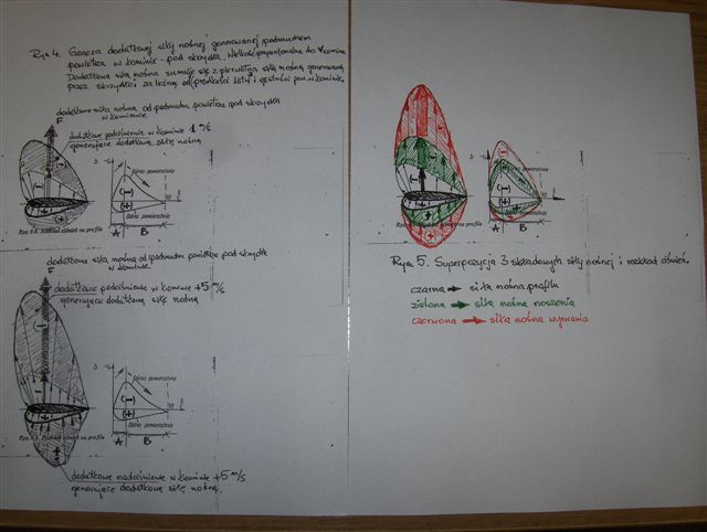

Trzecia dodatkowa siła nośna - w noszeniu.
Na pierwotną siłę nośną generowaną przez niesymetryczny profil nośny skrzydła, oraz ew.chwilową siłę od wyrwania - w noszeniu nakłada się dodatkowa siła pochodząca od podmuchu powietrza od dołu (komin,żagiel,fala). Jej źródłem jest tylko opór kształtu skrzydła, gdyż jej kierunek natarcia i działania jest prawie prostopadły do cięciwy skrzydła (poza krytcznym kątem natarcia), a na żaglu i fali jest bardziej ukośny niż w kominie (i tak działa tylko składowa pionowa, gdyż składowa pozioma jest całkowicie kompensowana przez utrzymywanie stałej prędkości powietrznej). Skutkiem tego może znacznie wzrosnąć nadciśnienie pod skrzydłem i podciśnienie nad skrzydłem proporcjonalnie do pionowej składowej prędkości noszenia. Jej wartość może być znacznie wyższa od siły nośnej w locie ustalonym (prędkości ustalonego podmuchu w skrzydło od dołu sięgają zwykle do 5 m/s aż do 30m/s w chmurze burzowej). W wykorzystaniu tej siły przewagę mają szybowce o dużej powierzchni skrzydła (Bocian, Puchacz) i raczej lekkie. Szybowce wyczynowe 15m o dużym obciążeniu jednostkowym (duży ciężar i mała powierzchnia skrzydła) tracą przy nich w noszeniu. Kompromisem jest zastosowanie rozpiętości 18m, co daje optymalne wydłużenie przy powiększonej powierzchni skrzydła. W rzeczywistym locie wszystkie wspomniane siły (każda według własnych reguł) mogą nakładać się wzajemnie: siła nośna (zależna od Cz, kwadratu prędkości i gęstości), krótkotrwałe siły od wyrwania (kosztem utraty prędkości) i siła podmuchu od dołu w skrzydła w noszeniu (opór kształtu). Wspólnym źródłem tych trzech sił jest zawsze sumaryczna i zmienna w szerokich granicach różnica ciśnień pod/nad skrzydłem. Wlatując w noszenie z wyrwaniem warto mieć świadomość współgrania tych trzech sił. Rys.5 przedstawia sztucznie wyodrębnione trzy składowe ciśnienia i przynależne im trzy składowe siły nośnej.
Wszystkie te siły są do dyspozycji pilota, który powinien wiedzieć jak ich precyzyjnie i optymalnie użyć w każdej fazie lotu za pomocą najważniejszego urządzenia w szybowcu : steru wysokości.
